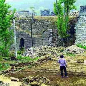

    “五一”黄金周期间,一批旅游者途经位于河北易县的文物保护单位紫荆关长城时,发现工人正用凿子和钎子拆除原有砖包墙体,有一段主要墙体竟被重修成了“虎皮墙”———“这样拆旧新修的长城是今天的建筑,不是古建。这是对文物的破坏。”这批旅游者随即向本报反映,并向有关部门做了说明。记者近日赶赴紫荆关,对此进行了调查采访。
    长城志愿者举报:长城修成了虎皮墙
    5月5日,当长城志愿者们路过紫荆关长城时,发现工人正用凿子和钎子拆除原有砖包墙体,有一段主要墙体竟被重修成了“虎皮墙”。志愿者们认为,“这样对待古城墙,与其说是维修,不如说是破坏。”

    长城志愿者之一老普介绍说:“其实早在去年8月,我们已经发现紫荆关开始了修复工程。那次我们考察孟良城经过紫荆关时,发现在紫荆关东侧内石墙,约40米长的砖包城墙被修成了由水泥和石块构成的花石墙(虎皮墙),十分刺眼。我所了解的长城砌成这种花石墙的样子,可以说是绝无仅有,而且这段花石墙与原有的景观和环境也格格不入。今年5月5日,我们看到,与上次石墙紧邻的西侧小水关一带约50米左右长的城墙正在拆除,现场拆除包砖的工人告诉我们,拆除后,这里将继续按照东侧石墙的样子进行‘修复’。”
    老普说:“现在的紫荆关长城是明朝在旧城的基础上进行修葺和扩建的,已有600年历史。而从‘施工’现场来看,这些有600年历史的旧砖是不会再用了,尽管有些还比较完整———由用凿子这种工具也可分析出来,城墙所负载的历史信息正在消失。”

    5月9日,记者赶到紫荆关施工现场。拒马河边,工人们正在打凿花岗岩料石,据说是“用来补修外城墙的”。而内城墙,工人们正用凿子和钎子拆除紫荆关内墙包砖。记者看到有些墙砖还比较牢固,为什么也要拆除呢?一个工人解释说,“墙体里面坏掉了鼓胀出来,所以要先将外皮剥落,处理后砌上新砖,像东边那样。”他用手指了指紫荆关东侧。
    东侧大约40米左右的内石墙已修葺一新,映入眼帘的是用水泥白灰和不规则石头勾画出来的虎皮墙。
    成为虎皮墙之前,这段城墙是什么样子的呢?附近居民告诉记者,这些虎皮墙的前身是类似真武山上的那种长城砖墙。一个老者介绍说,紫荆关本来和真武山上的长城连绵一体,后来尽管有条大马路给断开了,但风格还是一致的,都是那种里面夹着杂砖、毛石的旧砖墙,“不知道怎么就修复成现在这样儿了,还不如以前看着顺眼”。

    这些包砖拆完之后,是修旧如旧呢,还是跟靠近东侧的一样,修成虎皮墙?现场的一个负责人说:“砌成砖墙,但这些旧砖是没法用了,用跟老砖样子一样的新砖砌呗。”
    “如果砌成砖墙,怎么跟靠近东侧的虎皮墙接上呢?”记者问。
    现场负责人说:“总有办法接得上。”

    长城志愿者们认为:“对总工程是否经过批准,我们并不存疑,否则当地不敢动工。我们质疑的是具体的维修方案。”依照我国《文物法》第26条规定:“使用不可移动文物,必须遵守不改变文物原状的原则,负责保护建筑物及其附属文物的安全,不得损毁、改建、添建或者拆除不可移动文物。”他们认为,紫荆关现在的“修复”工作明显违反了这条规定。
    针对长城志愿者们的质疑,5月11日易县文物保管所通过调查后给本报发来传真:在紫荆关“河山带砺”门东侧,由河北省古建研究所负责施工的紫荆关维修工程正在进行,内墙皮由毛石、杂砖垒砌,已被拆除,按中国文物研究所设计的紫荆关长城维修方案,将对此段墙皮重新复原,外皮为虎皮墙,符合设计要求。
    志愿者们认为,按照易县文物保管所的说法,东侧内墙皮原本由毛石、杂砖垒砌,而现在修成了虎皮墙,“修旧如旧,不管怎样,也不应该修成虎皮墙。如果施工遵照设计方案而行,那么设计方案的合理性值得探讨。”
