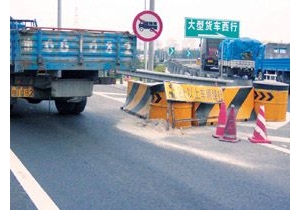

更为严重的是,堵在桥上的车辆,有大部分是大吨位的载重车辆,它们少则四五吨,多则十几吨。首都高速公路发展公司负责收费的一位女士告诉我们,到了夜间,几十吨的拉煤车违章通过,是这里的常事。还有触目惊心的,在距桥东收费口将近60米的桥面上,有部分钢筋已经裸露在外。在这座桥上通过,车辆几乎是一步一挪,在记者的车前,一连排着5辆大货车。车到桥的最高处,强烈的颤感令人心中生畏,一种恐惧袭上心头……

据现场知情人介绍,这种导致危险的状况,自从今年1月1日五环取消收费之后,就愈演愈烈了。最初取消收费之后,交管部门在匝道入口处立牌规定,2吨以上的车辆不能直接通过,但是不知什么原因,这块牌子如今横躺在路边。在东西岔口上另有一块牌子,上面明确标明“大型货车西行”,但却是形同虚设,大货车司机们在交警的眼皮底下,依然我行我素。在现场记者看到,一辆挂张家口牌照的大货车,在交警明确指挥向西之后,还是边答应边大摇大摆地向东上了匝道。这种情况在这里已经不奇怪,交警居然不被他们放在眼里。

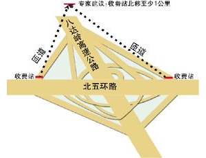

道路使用原本是这样设计的,从八达岭方向驾车向南,不管是去东五环还是西北五环,都必经上清桥匝道。这样一来,上清桥匝道变得重要起来。而设计者不知出于什么考虑,如此重要的道路枢纽,只有一条窄窄的高架车道,从桥上向下望去,最高处有十米多高。
另外,由于八达岭高速公路是收费路段,而五环路目前是免费的,所以首都高速公路发展公司在五环上清桥的东西出口设了两个收费站,它的目的是收取从八达岭高速拐向五环的车辆的费用。钱是收了,可是路却堵了,还给上清桥匝道上了重压。实际上,五环上清桥匝道长度只有不过300米左右,如果将收费站挪开,从驶入匝道桥到驶出匝道桥顶多不过1分钟,而重压情况也会极大缓解。

早在半年前,北京市公安交通管理局就已经发布了一条专门针对上清桥匝道桥全天禁止核定载质量2吨以上载货汽车通行。该通告明确写着:由于交费车辆在高架匝道桥排队等候,特别是重型货车的同时起步、停车,使得桥梁产生偏压负载,严重影响桥梁的正常使用。为保护八达岭高速公路主路进入五环路匝道桥的安全,从1月22日起,八达岭高速公路进京方向进入五环路的上清桥匝道桥上,全天禁止核定载质量2吨以上载货汽车通行。通行车辆可经六环路绕行京承高速至五环。
规定已经很明确,而现实又是如何呢?载重20吨、30吨甚至40吨的货车都驶上了匝道桥,而24小时不离岗的交警(这在北京并不多见)喊破了嗓子也没起什么作用。记者追上去拦住了一辆载重为20吨的大货车司机,问他为什么不顾警告而非要走这条匝道桥?他的回答代表了大多数司机的想法:第一警察看不见我,第二走这条匝道桥能省许多路。司机还反问记者:换成你,你会不会也走近路?

面对这种状况,专家的建议似乎更可行一些。最简单易行的办法是,将匝道桥出口的收费站前移至少一公里,并设立至少两个以上的收费口,把桥上的压力转移到地面上。此举尽管还会堵车,但桥上的压力减少,而且几乎不用改造资金。也有人事后出主意,当初把高架桥建成地下隧道就好了。当然,眼下最彻底的办法,是将八达岭高速公路终端收费站向北移,移到五环路的北面收费,这样就可以彻底解决五环路的这段拥堵问题。专家称,此方法虽然需要一定的改造资金,但可以一劳永逸。
