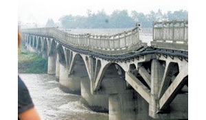

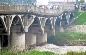

昨日上午8时许,成温邛公路金马河上的三渡水大桥新桥部分一侧突然下陷,50多米长的桥面在半个小时内下沉了半米,两个巨大桥墩明显倾斜,整座桥岌岌可危。截至昨晚10时20分,大桥的新桥和旧桥的第三、四、五跨桥面均已垮塌,掉进金马河中。有关部门已封闭大桥,派人24小时看护,目前暂无人员伤亡。
情况严重 新桥老桥严重垮塌
昨日上午9时,记者赶到位于温江永盛镇境内的三渡水大桥。该桥早已被封闭,金马河两岸站满了群众。从岸边望去,远处两个桥墩明显向外倾斜,一段桥面陷下,桥栏杆也已断裂。记者发现,长达50多米的半边桥面发生塌陷,初始断面位于桥面靠近崇州一侧的第三个桥墩上方。桥面塌陷半米后,桥面两头发生断裂并向外倾斜。巨大的力量还将桥中间的隔离栏撕开了1米多宽的缝隙,十几米长的水泥隔离栏从缝隙中掉入了河中。昨日上午11时,另一侧桥面也缓慢出现塌陷,栏杆出现断裂。
昨晚9时50分,记者获得的最新消息称,新桥塌陷部分第三、四、五跨桥面已全面垮塌,全部掉进金马河中。昨晚10时20分,又有消息传来:三渡水大桥老桥的第三、四、五跨桥面也全部垮塌,掉进河里。据工作人员介绍,垮塌可能造成水面升高,影响到整个大桥,大桥的维护和修补也面临更加严峻的形势。

新桥老桥为何都垮了
三渡水大桥是一座拱桥,全长550米,宽26.5米,在成温邛高速公路修好前是成温邛公路的惟一通道,车流量非常大。该桥最早建于1967年,当时只有两个车道。1993年,成都公路养护总段又在旁边修了一座新桥,两座桥合并成了现在的三渡水大桥。据悉,此次首先出现塌陷的是建成才11年的新桥部分。至昨晚10时20分左右,老桥桥面也出现垮塌。
据周围住户称,前几天大桥没有任何异常征兆,虽然金马河水近日上涨,但远未达到最高水位。为何大桥会突然发生塌陷呢?
昨日中午,市交通局安全处处长张从贵表示,初步估计是由于正值汛期,河水冲刷河床,导致河道改变,造成桥墩位移而出现了塌陷。此外,还与河道过度采砂有关。
昨晚,记者又从张处长处了解到,专家组经过现场勘测、分析,暂时排除了桥梁质量问题引发塌陷的可能。专家分析,该桥一共有15个桥孔,只有5个桥孔排水,加之金马河连续洪水,在洪水集中连续冲刷下,两个承重桥墩的基础被淘蚀,加之重力作用,所以出现了塌陷。因为新桥桥墩处于上游,桥墩基础先于旧桥受到洪水冲刷,淘蚀严重,因而首先出现塌陷。而旧桥处于下游,洪水到达时力量已减缓,因而受到淘蚀的情况不严重,所以在新桥出现险情后数小时才垮塌。专家称,如是质量问题,桥面将出现皲裂,桥拱之间的伸缩缝将会变形,但目前并未发现这些情况。据介绍,相关部门还将邀请西南交大结构实验中心对三渡水大桥进行进一步检测。
