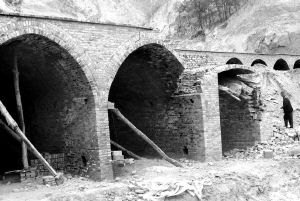

  一直在工地上监工的王国清介绍说,在修窑过程中,早在2004年5月份左右就出现过窑洞地基下沉的问题。“出现下沉后就停工了,请来了一名专家对土层勘测以后,人家说可以修,工程又复工了,目前一共建起了188孔窑。今年3月份正施工中,新建窑洞又出现了问题。”“今年4月9日,村上又雇用了本村的一个私人施工队修补窑洞,可是刚开工还没几天窑就塌了,当场压伤了5个人。”

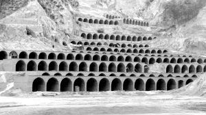

  今年5月15日,记者在瓦窑堡镇陈家洼村白家窑则工地远远望去,十排连体窑洞看上去很是壮观,可谁知这个看似漂亮的窑洞群却是根本不能居住的“烂窑堆”。在两位村民的指引下,记者沿着每一排窑洞看过去,基本每一排都有拱起来或陷下去的窑洞。很大一部分窑洞出现了裂缝,窑腿子、窑顶、背墙到处是裂缝,倾斜严重的几孔窑洞用木杠顶着。

  是什么原因造成了如此严重的质量问题呢?“主要是地基下沉。”村民代表张凤财说。建窑的地基挖了才两米深,在松土上建窑、地基不实,这是裂缝最主要的原因。另有村民提出,施工用料方面也存在一些问题,如用石头粉末掺杂水泥混合使用,造成凝固后硬度不够、粘合力不强。
  后经延安市房屋安全鉴定部门鉴定,窑洞的选址存在严重问题,此处为夏湿地,只能建临时建筑,而不能修建永久性建筑;地基下陷造成窑洞裂缝、垮塌;村上对工程质量把关不严,窑洞地基以上施工问题较小。
