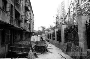

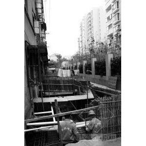

  昨天下午,记者跟随余女士来到延吉中路117弄她所居住的小区。据在这里生活了几十年的老住户介绍,小区是在1978年左右竣工的,至今已有近三十年房龄。在余女士的指点下,记者看到,与38、39号楼只隔一道一米多高不锈钢雕花围栏的,就是新住宅小区———泰鸿新苑。目前,38、39号楼的北侧即靠近泰鸿新苑的一侧仍在施工,地下铺满了钢筋,居民只能通过靠架在门口的木板出入。

  昨天下午,延吉中路117弄所属街道———延吉街道办公室相关负责人林先生告诉记者,38、39号楼的情况早在2005年就引起了街道重视。泰鸿新苑建造时,38、39号楼确实受到了影响,但根据鉴定结果,因水泵房建设造成的影响不大,所以修缮工作一直没有进行。
  林先生介绍,今年地铁8号线建设也将经过延吉中路117弄附近,为防止地铁建设使38、39号楼的状况恶化,街道配合市政府“成套改造”工程,在38、39号楼的北侧进行墙面加宽工程,6月19日起动工。林先生解释,加宽工程本身就是对老楼的修缮。工程所需费用完全由房产开发商泰鸿实业有限公司和区政府承担,居民只需为增加的面积支付每平方米1295元的成本,这一价格远低于小区7000元/平方米的均价。他同时表示,街道会加强对居民的宣传,尽快解决危房的安全隐患。
