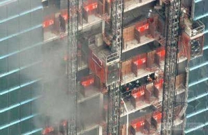

幕墙多块玻璃被烧掉落。
施工电梯逃生。

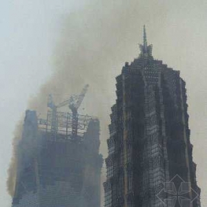

黑烟笼罩

昨日下午5时10分,早报记者在现场发现,环球金融中心面对金茂大厦尚未安装玻璃幕墙的一侧,中上段的几十层楼面漫着黑烟。尽管未见明火,但东泰路世纪大道拐角处,不断有烧焦的物品和爆裂的玻璃坠落。早报记者初步数了数约有70多块玻璃已经爆裂。

大楼周围除了围观的市民,还聚集了大批从工地内逃生出来的工人。据一位电气工介绍,事发时,他们正在40多层干活,突然发现一侧的观光电梯井开始冒烟,往下一望还能看到明火,工人们遂急忙逃生。
“整个大楼一共6部施工电梯,一部电梯挤满大约能乘三四十人,但工地的施工队非常多,现场大约有数千名工人,发现火情后,电梯一时间都挤不上去。”这位工人说,由于大楼大部分已铺好玻璃幕墙,烟很难散去,整个层面漆黑一片,不少等不及电梯的工人都不顾楼高,直接从楼梯跑下逃生。另有一工人表示,因为实在挤不上电梯,自己是从90多层跑下来的。
