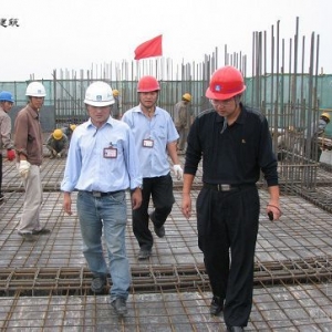

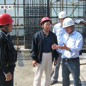

2007年10月13日,中建总公司专家组一行3人对温州世贸项目进行了安全专项大检查,专家组首先观看了项目的幻灯片,并听取了现场的基本情况的汇报,之后分成三组分别对塔吊、施工升降机等施工设备、支模架、外爬架、临电、现场文明施工等几方面进行了认真的检查。中午时分检查总结会在会议室举行,专家组先肯定了项目部部分工作,然后王经理对现场和相关的内业资料进行了点评,唐经理对现场的机械设备进行了点评,杨经理对现场临水、临电等方面的检查进行点评,专家组的点评着重强调了存在的问题及缺陷,有的甚至一针见血,毫不客气,并下发整改通知单,要求一周内对局总部作出整改汇报;杨雁翔经理首先感谢专家组毫不吝啬的批评指点并同时向专家组作出整改保证,其次要求各有关人员回去认真总结学习,举一反三,即刻把存在的问题或隐患消除掉,建立健全项目部安全生产监督检查长效机制,确保项目安全生产稳定。会后,项目经理部所有参会人员深有感触,受益非浅,纷纷表示要增强自身责任心,认真学习安全知识,进一步落实总公司主要领导关于加强安全生产工作的指示,齐抓共管,使我们的安全工作上一个新的台阶。(图1、2)
