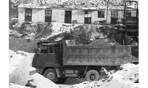

工人住过的工棚

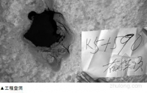

  在建设单位当时自检自查时留存的影像、图片资料中记者看到,建设方通过在喷射好的混凝土墙体上凿的洞穴发现了空洞,而且空洞现象非常普遍。更让检查人员难以容忍的是,这些空洞是人为制造的,施工方把石棉瓦当成隔板,或者在钢筋上挂上塑料布,然后再喷射水泥,使隧道钢筋水泥混凝土与隧道岩壁之间形成脱空、空洞和缝隙。
  隧道工程技术人员说,隧道支护的目的是防止隧道坍塌,隧道的支护应依据操作规程和设计要求进行,首先是打眼放入锚杆,第二是注浆锚固,第三是用钢筋与锚杆焊接后将锚杆连成网络,第四是将钢筋锚杆网络与工字钢拱形支护进行焊接,第五是喷射混凝土,最终形成一个坚固的钢筋水泥初期支护网。
  隧道工程技术人员对记者说,隧道施工质量的关键是支护,支护的基础是精确的爆破与开挖。由于工程的层层转包、分包,为了节省资金,施工方只能牺牲质量。施工队伍采取放大炮的方式进行爆破施工,形成大面积超挖后,又通过偷工减料所进行的隧道支护进行了掩盖,使已经完成的隧道工程形成了大面积的脱空和空洞现象。这种支护由于没有和隧道顶、壁紧密连接,犹如空中楼阁,起不到支护的作用,不仅掩盖了超挖现象,并形成了空洞的事实,更埋下了事故隐患,随时都有可能发生隧道坍塌事故。而按照隧道初期支护与围岩间公路工程施工规范和质量评定标准,均明确规定不能有脱空和空洞现象存在。

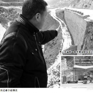

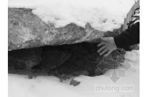

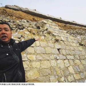

  2008年1月16日,记者在隧道出口处不远的一处石砌的挡土墙工程工地现场采访时看到,建设方一名姓李的工程师把手伸进石缝里,随手就可掏出砌缝的水泥,用手轻轻一搓就成为粉末状。李工程师对记者说,这是用石粉砌筑的,灰浆里根本没有水泥,即使是石粉浆砌筑,也没有填实,从坍塌的断面看,空洞随处可见。这就是典型的豆腐渣工程。

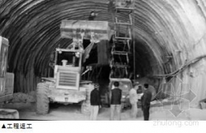

  2007年8月12日铁路客运专线秦东隧道发生坍塌事故,就是因为施工时分步开挖断面过大,支护强度不够和没有紧跟,量测反馈不到位,不符合隧道“基本维持围岩原始状态”而埋下的隐患。让人值得庆幸的是,朱家川至保德庙峁二级公路工程的业主是当地一家民营企业,他们发现工程隐藏的和暴露了的严重缺陷和安全隐患后,已经将山西路桥公司驱逐出场。记者在工地现场看到,隧道内支护、喷射混凝土的作业正在重新进行着,一道道石砌的所谓挡土墙被重新扒开,一处处路基下陷的路段上的混凝土板块被重新掀翻。可以说朱家川至保德庙峁二级公路工程的损失是严重的,但业主突破工程预算额度以保证工程质量的行为,是向社会负责的一种积极行为。
