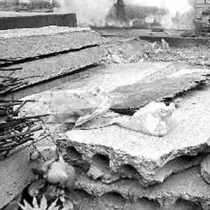

2006年11月21日,施工人员按正常的施工程序正在给楼房上楼板时,不料想楼板突然从中间断裂,从墙顶上掉落下来,将正在施工现场作业的阮兴落、周明学、罗双平、罗德腰、罗顺义等五人砸伤。人们随即将这五名伤者送到枣阳市第一人民医院治疗,其中阮兴落伤势最重,其伤情经枣阳市司法技术鉴定中心鉴定为八级伤残。阮兴落在枣阳市第一人民医院住院20天后,又转到枣阳市西城开发医院骨科继续治疗。阮兴落、周明学、罗双平、罗德腰、罗顺义等五人为疗伤共花医疗费19147.41元。
马泽彦生产的楼板,后送枣阳市建筑工程质量检测站检测,检验结论为:楼板结构性能不符合GB50204-2002标准(注:建设部颁布的混凝土结构施工质量的国家标准)的要求。房主张义喜因楼板质量问题,不得不对已建的房屋拆除重建,拆除重建费用经枣阳市阳光咨询有限公司评估为9470.40元。

  王先生家住江苏省南京市江宁区禄口镇,他打算重建家庭住宅,设计为两层小洋房。2007年9月中旬开工建设,11月初,一楼主体工程完工后,开始架设楼板,伴着升降机的隆隆巨响,两块楼板很快被架上了二楼墙顶,可几分钟后,工地上传来一声巨响,两块刚架好的楼板以及站在楼板上作业的两名工人,从二楼落下,一名工人腰部软组织严重挫伤,另一名工人左臂骨折。楼板也被摔成数截……
  王先生的房子采用包工包料,全部由建筑包工头承建。自从发生楼板断裂后,他怀疑楼板质量出现严重问题,已经责令包工头撤换了那批楼板。
  附近的居民说,在过去两年内,他们那里共发生好几起楼板断裂事故,其中居民知道的就有8起,总计有6名工人被摔伤,其中一人被摔成重伤,至今还卧床不起。
  劣质楼板钢筋用手能掰断
  王先生指着一块断裂的楼板说,从外表看,有三股8根钢筋贯穿楼板,不过所谓的钢筋,只能称为粗一点的钢丝,可到了中间,就不再是8根钢筋了,只剩下3根。“你买的时候看是8根钢筋,但是中间只有3根钢筋,因为缺斤短两、造了假,才断裂的。”
  王先生还找来一块老式楼板,数了一下,里面有8根钢筋,他用手中的铁器撬了半天钢筋,没有撬动;然后他又随便选择了一块被他撤换下的楼板,轻轻一撬,楼板的钢筋立即变成两截。他随便拣了一块断裂的楼板一掰,竟然不费力气地将其中两根钢筋掰断。
