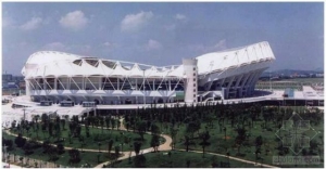

一、工程概况
该工程占地面积45000平方米,总建筑面积为63629平方米,共设席位60000座,建筑总高度54.53平方米。基础为钢筋[BAIKE]混凝土人工挖孔桩,主体为现浇[BAIKE]钢筋混凝土框架结构;整体呈马鞍形,平面呈椭圆形,南北长296m、东西长263m。平面划分为四个看台区,南、北区为二层框架,设有一层看台,东,西区为四层(局部五层)框架,设有二层看台。一层设有兴奋剂检测中心、宴会厅、展示厅、接待大厅、新闻发布中心、设备用房和办公用房。二层为疏散平台和专用卫生间;三层为贵宾包房;四层为贵宾专用休息室。看台及篷盖结构主要支撑在56根Y形柱悬桃斜梁上,气势宏大。篷盖系统由空间大悬挑索桁钢结构和Ferrari1002T膜组成,厚度1.2mm,抗风能力强,每平方米可承载400kg。篷盖面积39000平方米,由36块膜单元组成,线条流畅,十分壮观。
  该工程使用混凝土70253立方米,钢结构4016t。每平方米混凝土折算厚度:地上107cm/平方米,地下19cm/平方米;每平方米钢材用量:钢筋80kg/平方米,型钢36kg/平方米。
  由于在施工中采用新技术和科技创新,直接经济效益达857.752万元,效益率为2.71%。投入使用后,举办了重大国际足球赛事和大规模的演唱会,效果和功能都很好,社会各界人士对武汉体育场的设计与施工均表示满意。
