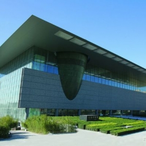

  [BAIKE]首都博物馆新馆位于北京市复兴门外大街与白云路交叉口西南角,南侧、西侧为规划区间路,用地面积 2.4hm[SUP]2,地上5层,地下2层,建筑总高度约40m,总建筑面积约63390m[SUP]2。工程性质为大型综合性博物馆,建筑的设计使用年限为100年,建筑结构的安全等级为一级。首博新馆建成后将成为新世纪北京十大标志性建筑之一。 首博新馆地面以上平面呈长方形,长144m,宽65m,分为北侧的主展览楼、椭圆形展览楼、南侧的管理办公楼及东侧钢平台等几个部分。其中,主展览楼地上5层,楼面标高28.7m;椭圆形展览楼地面以上6层,以10∶3的斜率向北倾斜,在距±0.000标高约 10m处突出墙面,屋面结构标高39.5m;南侧的管理办公楼地上6层,屋面结构标高25.95m;东侧钢平台地上6层,顶层标高28.4m。

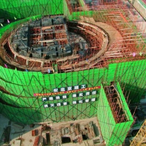

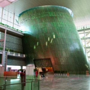

1 、巨型现浇钢筋[BAIKE]混凝土椭圆斜筒体,利用覆膜胶合多层板拼成多面体拟合曲面体,以整体刚架作为支撑,单侧倾斜墙体通过内刚性排架拉顶,承受斜向结构施工中产生的水平荷载。通过采用掺加膨胀剂并控制其他外加剂的碱活性及含量指标优化混凝土配合比,提高了混凝土的耐久性。经查新为国内首创,达到国内领先水平,施工工法被评为国家级工法,为类似超高异型结构的施工提供了借鉴。

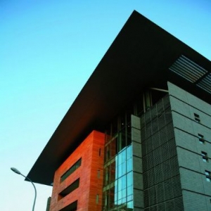

2、大型钢屋盖长168m、宽89m,主跨度56m,大跨度悬挑21m,与椭圆斜筒体相互交叉、结构复杂。采用了分段吊装、高空组拼的施工方法,布置综合脚手架的方案,使用“沙漏千斤顶”有效保证设计要求。通过对挠度变形机理的系统分析及多项研究论证与模拟试验,使[BAIKE]挠度变形精度控制在3mm以内。
3、14952m[SUP]2超大面积蜂窝铝板吊顶及21m超大跨度悬臂挑檐,采用抱箍节点板与主体钢梁及吊顶龙骨拴接的形式,减少荷载影响,吊顶平整度误差控制在4mm以内,经查新为国内首创,且被评为国家级工法。
4、7500m2大面积木质幕墙采用钢龙骨外挂安装工艺,节省时间,且装修效果良好,节省了工程成本。通过对板材特殊的加工处理,满足了耐候、防腐、防火和色差控制等质量要求。经查新为国内首创,施工工法被评为国家级工法。
5、椭圆斜筒体青铜板幕墙高48.2m、总面积4750m2,是国内首个最大面积的青铜板装饰幕墙。1m×3m的平行四边形薄壁双曲面单元铜板采用无龙骨安装技术,利用三维空间测量定位,板间[BAIKE]缝隙的安装精度为5mm,为相关规范的制定提供了参考,经查新为国内首创。
