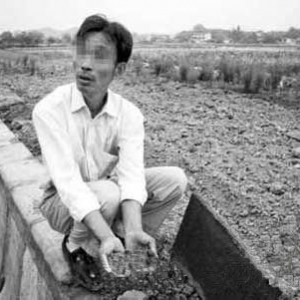

记者到现场采访,工程已被村民迫停。几个村民带记者来到已经完成的工程现场。村民阿华(化名)随便找了记者脚下的一块水泥砖,用力掰几下,比A4纸还大的水泥砖就被揭了下来。阿华再抓起了一块混凝土,双手一搓就成了细砂。“你看,用手都能搓成砂子。这样的工程,我们都不敢在上面走,不然踩塌了,人掉到水里都难说。你再看看下面是什么东西就知道了。”说完他抡起锄头在水渠侧面松散的泥土上挖了一道口,从侧面能清晰地看到U形水渠两侧各有一层薄薄的、约10厘米宽的石头。
素苦在一旁解释说,按照施工要求,U形水渠需要用石头护住两侧,以使其牢固。“现在他们在这么松的泥土上都没有按计划砌石头,怎么行?他们拿了钱,一不按照图纸要求来施工,二省了那么多的人工和原材料赚黑心钱,把这些东西留在这里以后来害农民。”

实际上素苦有一份图纸,但一直不敢公开。“我怕村民看到施工图纸和实际工程后,会造反。”记者翻开施工图,图纸上明确要求水渠两旁——田面以下和田面以上分别要有550毫米和200毫米的“[BAIKE]浆砌石”护层,在U形水渠的底部也要有“C15砼[BAIKE]垫层”,但这些施工队都没有做。
