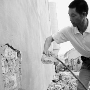

  没进屋,记者便看见一楼西侧外墙,约0.5平方米大小的一块水泥墙面脱落了,露出的红砖,砖体色泽较浅,比较粗糙。
  “这是房屋质量检测单位过来提砖样时砸开的。这砖头轻轻一砸就会裂开。”村民林显标边说,边拿起石头砸了两下,墙体内传来“咚咚”声,略带回音。
