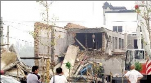

有关人员查看坍塌现场
有关人员查看坍塌现场
昨天早晨5点30分,通州区马驹桥镇大周易村村委会对面一处在建二层楼突然坍塌,7名工人被埋在废墟下。在工人和消防员的努力下,7名被埋工人全部获救,被送到医院治疗,其中一人重伤。
  经调查,事发现场为2万多平方米的违章建筑,通州区规委等部门早在今年3月便责令该工地停工。目前,相关责任人已被警方控制。
  在建楼坍塌埋住7人
  出事房屋原是一处平房,工人在上面加盖了一
层〈门人康书祥说,此前,这里是一个私人家具厂,有20多间平房。后来,家具厂搬迁,老板把其他平房推倒,开始建仓库。
  凌晨5点半左右,工人已到楼上施工,老张正在给墙体抹灰。“楼体突然晃了晃,南侧部分就整个塌了下来”。老张说,慌乱中,他拉着旁边的工友,直接从二楼跳到地面。
  老张逃出来后,发现在楼上作业的另外15名工人只跑出来8个,7人被埋在废墟中。
  过路吊车救人立大功
  坍塌持续不到一分钟。老张赶紧招呼其他工友,手持铁锹等工具冲入现场,搜寻被埋工友,同时报警。
  工人救出4名工友后,消防员赶到,但对巨大的预制板没有办法。正发愁时,一辆河北牌照的大型吊车路过。民警和消防员跑上去,向司机说明情况,要求征用吊车救人。司机当即答应。
  有了吊车,大块预制板很快被挪开。半个多小时内,3名被困者先后获救。“如果没有吊车,可能还要等几个小时,被困的人才能被救出。”消防员说,如果那样,被困的重伤工人可能有生命危险。救援结束后,民警向吊车司机道谢。吊车司机留下句“都是应该的”,便开车离开。
  半小时内,3名被困者被救出,随即送往亦庄同仁医院治疗。急诊医生说,7名伤者分别来自山东聊城和河北。工人杨军为重伤,髋骨骨折,脑部有出血迹象,但无生命危险;另6人均为轻伤。
  责任人已被警方控制
  在医院,记者遇到在建楼的工头边树忠。他说,事发时,一名工人在拆除支撑在窗户和房顶之间的木柱,突然,整个外侧墙体发生坍塌。随后,他被民警带走调查。
  昨天上午10点,通州区建委一名工作人员拿来一些材料。通过查询,得知包括出事的楼房在内,附近2万多平方米的建筑归村民丁茹刚所有,均属违章建筑,既没有房产证,也没有取得土地、规划、建委等部门的审批手续。材料中有一张调查组的回执单,要求现场停止施工,补办手续,但丁茹刚一直都未停工。
  通州区政府一负责人称,出事楼房确为违章建筑,事故原因仍在调查,相关责任人已被警方控制。
