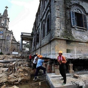

本报讯 近400个滑轮装在教堂房子下面,然后顺着铺好的轨道,在液压千斤顶推动下,将重1500多吨的教堂向东移动75.6米,因南江滨大道建设需要,属文保单位的福州泛船浦神父楼将在近期内进行平移。经过百个千斤顶顶起后,挖渠工作目前正在进行。

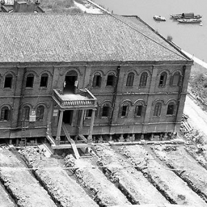

昨日,在南江滨边的泛船浦神父楼前多了8道渠,站在楼房的2楼往下望,就像一道道的田地一样直直地向前延伸。据负责工程的陈队长介绍,每道渠均有75.6米长,是之后铺设轨道用的,因为房子要先向东移动75.6米长。在施工现场,工人也不断地朝渠内丢碎砖头,施工工人说这是为了把渠底铺平,弄结实。
陈队长说,由于楼房地处江附近,地质较为松软,用来铺设轨道的下轨道梁还需桩机处理,把轨道梁打实,确保平移的时候不会失去平衡。

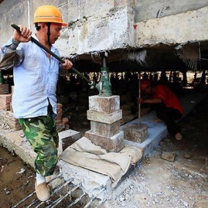

神父楼目前被近百个千斤顶架着,楼房被架空悬空60厘米高,在房子底部的混凝土框架清晰可见。陈队长说,届时有3节轨道在八条轨道上并排,每节轨道大约2米,每隔20-30厘米放置一个滑轮,每节约6-7个。“这样整个神父楼层底部将有近400个轮子。”滑轮上再放置水泥梁,与神父楼楼底的上轨道梁相接,通过液压千斤顶推动神父楼在轨道上平移。“到时房子就像火车一样在轨道上移动。”现场的工人兴奋地比划着。
目前,工人已开始进入架空的楼房底部浇注下轨道梁,据悉轨道将于近日铺设。陈队长说,建筑平移常有,但是在建筑平移后,又转身90度,这在全省还算是首例。
