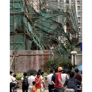

  昨日上午9点10分,淞虹路152号,一幢正在进行外墙装饰的5层商务楼发生脚手架坍塌,事故导致1名工人当场身亡,另有4人受伤,其中1人因颅脑出血尚未脱离生命危险。
钢管插进办公室窗户
这是一幢5层的商务楼,已处于最后的内部装修和外墙装饰阶段。“大楼需要装饰的8个立面外墙,只剩下最后一面。”工人胡先生说。但在昨日上午9点10分,大楼东侧的脚手架突然“集体坍塌”。
记者随后赶到淞虹路金钟路事故现场,目击者反映,脚手架坍塌后,倒地后的支架甚至砸向了长宁公安分局交警支队交通事故处理点的办公室,记者注意到,该处理点西面办公室,地面上留下一地碎玻璃,甚至有钢管直直插进窗户。
根据目击者描述,几乎是在脚手架倾斜的同时,支架无法承重而往下塌陷,建筑材料也稍后下沉。

事发原因上,在场工人们认为,由于需要将大理石墙砖贴至墙面,工人可能将过多的大理石堆放在脚手架上,导致脚手架最终因“不堪重负”而倾斜倒塌。
一名现场勘查人员则表示,可能并非脚手架钢管劣质导致事故,假若钢管质量不好,坍塌过程中会发生断裂形成明显裂口,但初步调查并未发现。目前,事发原因仍在调查之中。
