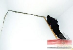

  质监人员打开裂缝表面检测后,房主架起梯子每天观察裂缝有没有变化
  陇县东南镇东兴村灾后重建的171套住宅中有30余户出现裂缝,其中23户较为严重。东南镇政府会同陇县城建局质监站查看后认为,主要原因是地基沉降造成。

  1月6日,东兴村的李战峰在新居门前放鞭炮,庆祝乔迁之喜,只是他家新房里的几处裂缝让他有些不安。在李战峰家的墙面上可看到明显的裂痕,裂痕上还有重新涂抹的痕迹。在场的村民说:“那是施工队给修的,有些家里已修过三次了。”
  比李战峰家裂缝严重的还有,因为担心安全,也担心一旦搬进去裂缝就会没人管,一些村民还住在山上的老房里不敢搬家。
  村民们说裂缝的房子有四五十户,东兴村村主任赵勤瑞说有32户,而东兴镇党委书记严学全说较为严重的有23户。严学全说:“这批房子是由村上组织招标建设的,镇上是在2009年12月初接到群众反映部分房子出现裂缝的事,当时就请县城建局质监站进村查看,原因是地基沉降造成的,加上房子之间距离太小,房子互相推移造成裂缝。”

  2009年9月灾后重建房竣工,由陇县城建质监站验收后交付村上使用,由村上分解到户。2009年12月底有23户村民反映墙角上方出现裂缝,东南镇政府及时邀请县城建质监部门和承建单位入户勘察,将墙面打开检测两次。质监部门认定出现裂缝的原因是:去年秋季阴雨连绵,部分房屋排水不畅,地基下陷程度不同,造成墙角裂缝;由于整体建房没有收缩缝,在墙体未干的情况下实施外粉,墙主体干后收缩,墙与外层脱离。“没有收缩缝是为节约耕地。”东兴村村民们说,没有收缩缝他们是知道的,这是村民大会讨论决定的,村上人均耕地只有6分多,不能浪费啊!再加上建设用地紧邻一条水渠,那是邻村的产权渠,去掉了收缩缝还是攒到了人家渠边。东兴村的老人说,盖房子的地方原来是淤泥地,后来改造成水浇地,下面本来就软。
  东兴镇党委书记严学全说:“镇上已经成立专门班子,蹲点包抓,专门解决好此事,今年解冻后会进行再次检测,对主体裂缝的确是危房的,责成承建单位拆除重建,以群众签字满意为准。”
