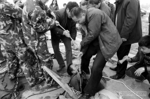

  17:30,郑州市郑东新区消防队官兵赶到现场。消防中队指导员齐晓丹说,考虑到井下污水发酵可能产生沼气,他们到现场后马上吊下去一瓶氧气。随后两名消防队员韩浩和吴景军下井营救。
  17:45,第一个人被救出,被救者脸色青紫,呼吸微弱仍有意识。为了营救方便,消防队员脱掉了一些衣服,减轻重量。
  17:55,第二个人被救出,消防队员用绳索系在被救者身上,在众人帮助下把人拉出井口,被救者身穿黄色毛衣,50岁左右,紧闭双眼,呼吸已经比较微弱。
  因为井内缺氧,两名消防队员满身污泥上来换气。最先上来的韩浩大口地喘着气,叫周围人赶紧往外抽水,说井底已经溢满污水。
  吴景军说,这个井垂直约有20多米深,在10米的地方向北有一个横向的弯道,开始时弯道内水有齐腰深,3个人均被困在弯道里边,第一个救出的人离直井只有50厘米的距离,仍有意识,第二个人离直井较远,只能看到头了,第三个人已经看不见,估计在水下。
  稍作调整,消防队员又到井下。
  18:15,救出最后一个人。因为在井下太久,他已经几乎没有呼吸。吴景军说,第三个人完全淹在水下。
  随后,3名被救者被分别送往黄河中心医院和省人民医院抢救。
