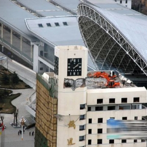

  5日上午,先前运到铁道大厦楼顶的挖掘机开动起来,对大厦南部顶端的小钟楼进行了破碎拆除,铁道大厦主体框架拆除工程启动。

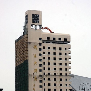

  当日上午,记者来到火车站南广场看到,大厦顶楼的拆楼机首先对小钟楼进行破拆,至中午12时20分左右,大厦顶端的小钟楼被拆除。这是迄今为止,我市旧城改造历史上,对最高的一座建筑物进行破拆。

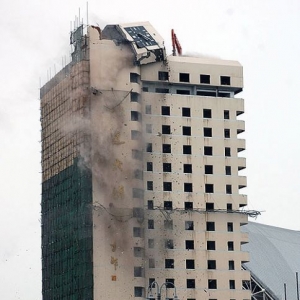

  据了解,铁道大厦主体框架的拆除,采取挖掘机破拆为主,人工拆除为辅的方法,自上而下逐层拆除。挖掘机在铁道大厦楼顶承重大梁的位置,从东向西走直线,利用破碎机底盘以360度旋转无死角的优势实施拆除。拆除一层楼的一半后,用废渣填在破碎机下,直线下到下一层楼,然后再拆除余下的另一半楼体。这样循环往复,一层层拆除。该方法已经通过有关专家的论证,并进行了精心设计和计算,保证拆除万无一失。此种方法在国内其他城市已有先例,但在我市尚属首次。
大厦南部顶端的小钟楼已被破碎拆除
