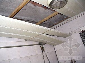

图2:脱落的天花板。

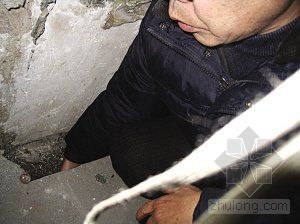

图3:地下已经空了。

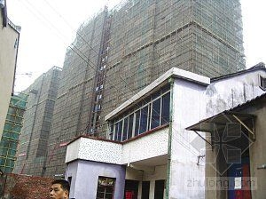

图4:紧邻高楼的居民楼。

  昨日上午,记者来到位于丹阳城中正建的“城市绿洲”小区,发现附近的“赵家涵”居民区和拔地而起的高楼最近处相距仅有3米多。
  记者在紧邻“城市绿洲”小区的10多户居民家中看到,基本家家户户房屋都出现明显的裂缝,好几户家的楼顶装饰板都已经脱落,地上到处都是塌陷的痕迹。在35号司马梅的家中,记者发现她家的厨房内的墙角两面墙已经分离约5厘米左右,大块的墙面砖脱落下来。外墙上也有很大的长条裂缝,手都能伸进去。
  在居民丁洪生的家中,记者发现他家副房的裂缝也大得让人害怕,老丁用手伸进沉陷的地面告诉记者,地下的土已经塌陷了,里面是空的。
