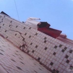

墙体开裂
  房子外墙也出现裂缝
  日前,一位网友在论坛上发表了一篇《汕尾出现“楼坠坠”近百人住“危楼”投告无门?》的帖子,做了如此一番“杯具告白”,“痛陈”自己与房子一起走过的苦恼日子。
  南方网记者日前到现场调查发现,这栋建在汕尾城区的6层11户商住楼,虽然只有15年楼龄,但已普遍存在墙体开裂现象。记者来到发帖人家中,发现该单元临街户间地板还出现肉眼可见的倾斜。记者试将乒乓球轻轻放在地板上,球体竟会自行向临街方向滚动。人置身其中确有岌岌可危之感。
