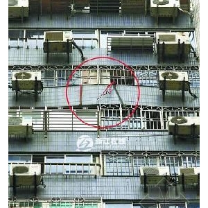

23楼的外墙立面,墙和皮之间可以放下一只拳头。

  上周五晚8点左右,杭州市房屋安全鉴定所的工作人员、下城区建设局的工作人员、大家苑社区的社工,齐聚杭州朝晖路中山花园风荷苑23楼B座的张女士家里。因为张女士家客厅窗户保笼下方的大楼外立墙发生了让所有人大吃一惊的变化——面积大约10平方米的瓷砖立面竟然呈圆弧状向外拱起,中间部分的立面瓷砖甚至已经和大楼墙体完全脱离。这块重达百斤的瓷砖外立面似乎随时有可能脱落从23楼掉下。

  昨天上午,记者跟随社区刘书记来到张女士家。推开朝东南面的客厅窗户,眼前所见让人倒吸一口冷气。窗户保笼下方贴瓷砖的外立面呈圆弧状向外拱起,说得直白点,就是粘瓷砖的水泥失去了粘性,水泥连同外立面瓷砖和墙体分开了。这块拱起的外立面长8米,高1.5米左右,厚6厘米左右,中间部分已经完全与大楼墙体剥离,最大的缝隙处,塞进一个拳头还绰绰有余。如果把大楼比作人的话,大楼立面瓷砖拱起就像人得了皮肤病,鼓了个大包,要蜕皮了。
  “我平时不大在这边住的,所以一直没发现。前几天回来,正好有朋友来玩,还是朋友打开窗户的时候发现的。吓死了!”张女士告诉记者,发现的时候是晚上,因为中间瓷砖立面已经和墙体剥离,透过缝隙,她居然能清清楚楚看见楼下22楼住户家。“要不是楼下也装了保笼,上下一起支撑着这块墙体,可能这整块外立面早就掉下去了。23楼,这么重的一大片瓷砖水泥砸下去,后果不堪设想!”当天晚上,张女士就把这个情况反映到了社区和物管。
  为了防止意外发生,当天晚上,社区就连同物管对这块摇摇欲坠的外立面做了紧急加固。“从周五到现在两天,我们用来绑住拱起外立面的两根绳索越来越紧,说明这个外立面向外拱的幅度越来越大了。”
