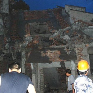

简介:安居房C区27栋突然整体垮塌现场一角 安居房C区27栋突然整体垮塌现场一角   7月1日,四川省绵竹市汉旺安居房C2区27号楼发生部分倒塌。有网友质疑该地震安居房因质量等问题垮塌,是豆腐渣工程。今天上午,四 ...
安居房C区27栋突然整体垮塌现场一角
安居房C区27栋突然整体垮塌现场一角
  7月1日,四川省绵竹市汉旺安居房C2区27号楼发生部分倒塌。有网友质疑该地震安居房因质量等问题垮塌,是豆腐渣工程。今天上午,四川省绵竹市委宣传部否认“豆腐渣”一说,称该安居房并非垮塌,而是由于存在略微倾斜的问题,所以被相关单位拆除。承建方德阳弘扬实业公司声明称,房屋并非因为质量问题垮塌。
  检查发现楼房倾斜决定拆除重建
  绵竹市委宣传部称,项目部于今年6月份对该安居房进行了例行检查,发现存在略微倾斜的质量问题。于是,相关部门会商,提出两种解决方案,一种是对该楼进行加固,另一种是拆除重建。为保障住户安全,最终选择了拆除重建的方案。6月30日及7月1日,德阳弘扬实业公司组织机械进行拆除。
  德阳弘扬实业公司在声明中称,弘扬馨嘉苑C2区27幢23至32轴(第三单元)房屋倒塌源于拆除,并称2010年6月24日,该栋房屋已完成四层砌体工程,在项目部技术人员进行沉降观测中发现23轴至32轴有不均匀沉降现象,在随即的墙体垂直度检查中,发现23至32轴墙体垂直偏差达3.8cm(1至22轴满足规范要求)。最后决定将23至32轴完全拆除,由地勘单位重新地勘,设计单位重新设计。
  专家抵达当地调查楼房倾斜原因
  至于该楼在修建过程中发生倾斜的原因,绵竹市委宣传部称可能是地质原因导致,目前具体原因还在调查。
  宣传部介绍,四川省相关专家已到达当地,调查倾斜的根本原因,结果会在最近公布。
  对于其他安居房是否也存在倾斜等质量问题,当地宣传部门称,专家除了查找拆除楼倾斜的原因外,也会对其他安居房进行统一检查。
  有网友质疑,拆除重建安居房影响了住户入住。对此,绵竹市委宣传部回应说,时间上的确会有一定影响,但只拆除了第三单元,影响应该不太大。
  当地宣传部同时澄清,该安居项目并不属于灾后国家援建项目,也不是江苏省无锡援建的项目,而是由德阳弘扬实业公司自投资金、自主开发、自行销售的项目,当地政府部门对其仅有一定的监管作用。

  本人是德阳弘扬实业公司董事长邱大春,对于今日网上及社会部分不明真相的人员流传弘扬馨嘉苑C2区27幢23至32轴(第三单元)房屋倒塌一事作出严正申明。
  2010年6月24日,该栋房屋已完成四层砌体工程,在项目部技术人员进行沉降观测中发现23轴至32轴有不均匀沉降现象,在随即的墙体垂直度检查中,发现23至32轴墙体垂直偏差达3.8cm(1至22轴满足规范要求)。该项目部及时将此情况汇报总项目部,总项目部又立即将这一情况汇报给弘扬实业总公司、该工程的监理公司、设计单位及地勘单位。于2010年6月25日,相关责任单位到现场踏勘现场,重点叮嘱项目部加强沉降观测及垂直度偏差检查。2010年6月28日,项目部反馈信息后,我立即召开了设计单位、监理单位、地勘单位、建筑公司及开发公司的会议。为了让住户满意,会议结果定为将23至32轴完全拆除,由地勘单位重新地勘,设计单位重新设计,让住户绝对放心。
  2010年6月29日,我公司迅速组织专业拆除施工队于2010年6月30日下午开始拆除,但当晚下大雨,于7月1日上午根据拆除方案拆除了23至32轴(第三单元)。2010年7月1日下午,有的住户到现场,他们不明事实真相,以为该栋房屋为质量问题导致垮塌。我作为弘扬实业公司董事长,在此慎重申明,请住户放心,我公司一定按照正规程序,按质按量完成施工任务,让用户以后住得舒心、住得放心!!
