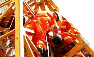

消防官兵紧急救援

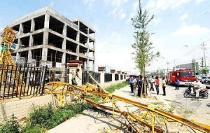

当日中午12时30分,记者在现场看到,接近20米的塔吊起重臂杆伸出工地护栏,塔吊小车、吊钩和一个塔身标准节散落在施工工地东面的道路上,工地东面的一处护栏也被倒下的塔吊砸毁。赶到现场的救护车将2名伤员分别送往兰州军区兰州总医院安宁分院和长风医院进行救治。另一名仅受到轻伤,但被惊吓不小的工人也被送往医院接受救治。
记者进入施工工地内看到,塔吊平衡臂以及平衡臂上的配重块,斜插在塔身右侧的地面上,起重臂杆斜躺在工地上,距地面20米的塔身与塔尖的交叉处因为巨大的重力严重扭曲。在塔身的最顶端,一名工人头部、腿部被扭曲的塔吊钢架夹住,另外一名工人则被钢架直接将背部卡住,兰州消防支队特勤一中队的消防官兵正在塔吊上对被卡者展开抢救。现场一名工人告诉记者,他当时正在塔吊上作业,由于所处的地方较低,事故发生后,他慢慢地从塔身上爬下,仅仅受了一点轻伤。
事故造成2死3伤
下午2时14分,背部被卡的工人被救出后,消防官兵利用绳索将该名工人放下塔吊;4时30分,头部被卡的工人也被消防官兵救出。记者了解到,由于事发突然,被卡的2名工人在被救下来之后,已经确认死亡;5时许,记者在兰州军区兰州总医院安宁分院了解到,被送到该医院接受治疗的工人仇师傅腰椎骨折,已经脱离生命危险。被送到长风医院进行救治的工人李师傅仅是头部外伤,正在接受治疗,尚无生命危险。此次事故共造成2人死亡,3人受伤。
