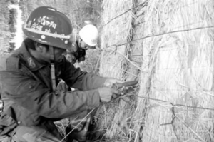

  工作人员在安装现场
工作人员在安装炸药

  据承担此次辽展饭店爆破工程的现场总工程师张荣璞向记者介绍,整个爆破工程将使用防水乳化炸药120公斤,非电雷管1800发,1万米导爆管。炸药将按照事先的设计方案分布在300多个炸点上。
  据张荣璞教授向记者透露,14日15时左右,全部的炸药将安装完毕,15日5时至6时之间炸药将被引爆。
