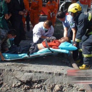

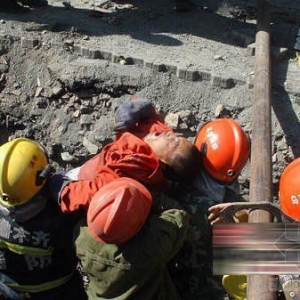

9月7日,乌鲁木齐市阿勒泰路血站附近一煤改气施工现场管沟突然塌方,致正在管沟下作业的3名工人一死两伤。
当日12时50分,记者赶到现场,被埋的3名工人已被送往医院进行救治。管沟里摆着一节节燃气管,其中一节管道上搭着一把焊枪。沙区安监局一名工作人员站在管沟底部的燃气管上,正在对塌方处进行测量,“沟深2.5米、沟宽1.7米;塌方长度10.7米、塌方处宽为2.5米……”
一名工人告诉记者,塌方管沟是煤改气管道,施工路段由平顶山至阿勒泰路。事发当天,工人们用一根钢管横搭在管沟两边,准备用挂在钢管上的吊链将燃气管道拉起,对其底部进行焊接,但由于燃气管太重,管沟两侧土质松软,致使管沟发生塌方。
现场施工人员王兵说,管沟塌方掩埋的三人分别是卢培然、马生福和来自甘肃的徐世忠。“10时左右,我们一起到现场干活,卢培然和马生福在对接管口,徐世忠在管道下方焊接,我离他们3个大概10米远。11时35分左右,他们站的地方突然塌了,卢培然、马生福在土里只露着上半身,而徐世忠则已被埋住。大家赶紧刨土救人并报警。”
乌市公安局消防局接警后,迅速出动九中队和特勤一中队前往救援。消防人员用工兵锹刨挖被埋工人周围的沙土,约七八分钟后,卢培然被救出。与此同时,救援人员发现了被压在燃气管下的徐世忠的腿,由于管沟底部空间狭小,救援人员只好用吊车将直径约为70厘米的燃气管缓慢抬起,徐世忠被救出并送往医院,不久,被沙土埋了半截身子的马生福也被救出。
