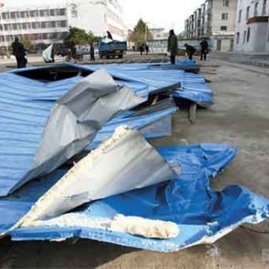

    昨日12时50分,20多名德惠市民聚集在德惠市第六小学门前向院内张望。学校院内有两栋4层教学楼,分别位于操场的东侧和南侧。南侧楼前平放着一块约400平方米的彩钢板,连接着松木的房梁和垫料,地面上和屋顶上有10多名工人正在清理回收彩钢板和木料,拆卸下来的彩钢板已经装满了半车。
    临近下午,很多小学生返回学校准备上课。为了防止被地上的杂物刮伤,10多名老师和小学生组成人墙,防止学生靠近。
    “这风太邪乎了!把房顶都刮掉了,以前从来没看见过。”一位工人说,他们是来清理校园的。15时左右,现场被清理干净。

    2、拆除女儿墙导致房盖掀翻
    施工安全问题将进行调查
    “楼房是从西南边先掀起来的!”张先生家开办的补习班距离出事的教学楼只有一墙之隔,他介绍,昨日10时许,突然刮起一阵大风,补习班的门窗被吹得“咣咣”直响,这时他看见学校教学楼屋顶上的彩钢板一点点掀了起来,发生巨大的撕裂声,转眼间彩钢板不见了,只剩下了东侧四五米长的一段。
    张先生介绍,教学楼屋顶曾经有一圈半米高的女儿墙,可是上周南侧的女儿墙被维修工人拆掉,在边缘处又钉上一层彩钢板,“如果不拆女儿墙,这房顶肯定没事。”
    记者看到,女儿墙被拆除后,缺口处露出了红砖。安装后的彩钢板伸出屋顶20多厘米,但彩钢板的下端并没有像周围楼房一样用角铁固定,彩钢板下面可以清晰地看见缝隙。附近居民介绍,昨天上午因为风大,施工队担心施工不安全,所以没有施工,否则肯定会造成人员伤亡。
    记者调查发现,学校操场的西侧和北侧都是些平房和低矮建筑,学校西侧形成一处风口。昨天正好吹西南风,正是大风吹进缝隙,最终才把房盖掀翻。
