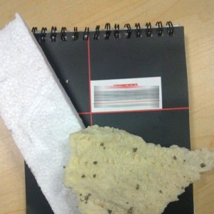

  16日上午,记者在烧毁住宅楼下看到一堆塑料泡沫材料,包装上写着“保温防火材料”。
  有意思的是,傍晚时分,记者看到这堆材料已经不在原处。而在事发地,一辆车身印有静安环境建设公司字样的货车正在匆忙装运材料,一位中年男子在一旁指挥工人将泡沫材料装进袋子里,抛上车运走。一辆车装满开走后,另一辆接着装载,过程大约持续大约一小时。
  之后,记者在该处发现一片塑料泡沫材料,其一面有附着在水泥墙上的痕迹,另一面则是撕开的断面,疑似是从火灾建筑物墙上拆下来的。塑料泡沫材料呈淡黄色,断面上还有灰绿色的颗粒。
