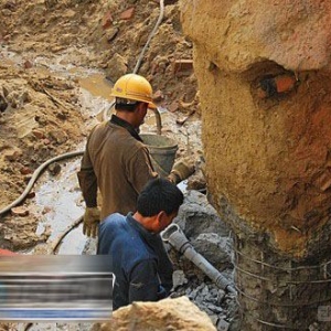

  在陈先生的带领下,我们来到了大厦西侧的围墙边。此外的地面裂开了很宽的口子,而围墙已经倒塌约30米,旁边是个数米深的地基坑,有2个工人正在坑内施工。陈先生说,围墙边本来是车库的,结果因为地面塌陷、围墙倒塌,车库内移了1米多。
  经了解,这处工地上原有一栋2层民宅,早就开始施工拆除。大约1个月前开始挖地基,结果因为挖掘“过界”,导致了福鑫大厦围墙下的泥土塌方,令围墙于11月26日13时许倒塌。
在这个地基坑中仍有工人在施工
