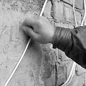

(图为“水泥飞洒”的墙面)

    起初,张师傅以为是木工出问题。但木工检查后,用钥匙在浇好凝固的水泥上一划,水泥居然如墙灰般滚滚飞洒。张师傅心头一惊:使用的水泥是否是“问题水泥”?
