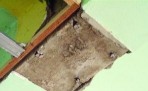

201室、202室和203室已经被打通。
二楼三套房子里原来都有两根柱子,现在柱子被打掉了,钢筋头露了出来

    在居民们的指引下,记者在二楼网吧外面通过打开的窗户看到了室内的情形。确如居民们所说,201室、202室和203室几乎所有的墙壁都被拆除,六根被打掉的柱子横截面上露出被剪断的钢筋头。
