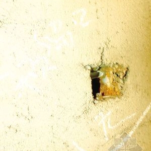

  插座预留口未穿线无面板
  专家验房:验房师在对屋内的插座进行检查时发现,虽然有预留口,但是没有穿线,而且没有面板。
  特别提醒:虽然有插座的预留口,但是没有穿线,有可能是施工人员忘了,也可能是此插座为多余的。
  整改意见:一般屋内的插座数量都是有要求的,业主看看屋内的插座是否充裕,如果确定是多余的插座预留口,可以要求施工人员填充,并平整墙面;如果是有用的插座,就需要请专业人员重新安装,并确保日后正常使用。

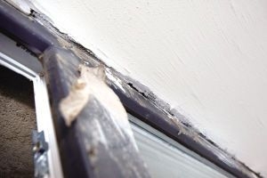

  固定扇碰角缝隙大 漏风
  专家验房:验房师对窗户密封性进行检查时发现,窗户的固定扇碰角缝隙大,而且很清楚地看到此处漏风,其周边有结成的冰碴。
  特别提醒:固定扇碰角缝隙大,可能是窗户安装时不仔细造成的,或是窗户安装不规范。而且这样很容易透风,不仅影响屋内温度,还会像这扇窗户似的,上霜、结冰。
  整改意见:找施工人员维修,如果维修不好,可以要求开发商重新安装窗户,保证碰角的平整度和密封性,在维修后能保证整扇窗户的密封性。

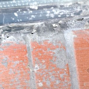

  窗户外侧上部漏网 抹灰不实
  专房验房:验房师对这套房子窗户进行检查,发现窗户外侧上部漏网,而且能明显看到缝隙,抹灰不实。
  特别提醒:是因为在施工的时候,对窗框与外墙面的交界处施工不仔细造成的,对其抹灰不认真,或是抹灰层为薄薄一层,根本没起到什么作用,所以能看到漏网的现象。在下雨的时候,雨水容易渗透到墙里,造成屋内墙面容易潮湿、长毛。
  整改意见:找施工人员对此处重新抹实,避免出现漏网的现象。在抹实之后,还要确定此位置不存在渗水的现象。
