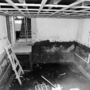

“alive5210”还贴了几张现场照片,从图片上面可以看出,这套房子内部,确实沿墙边挖出了大坑,有的地方还搭了楼梯。看上去,层高确实比一般的套房高出不少。

透过缝隙可以看到,房内两个房间和客厅的地面,都已向下挖了许多。而且有些地方,还用木板隔成了两层。
从窗户放根绳子进去量了下,挖地深度已超过一米了。
