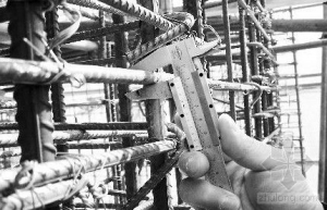

本应是8毫米的钢筋,实际测量却只有6毫米。

  记者沿着脚手架通道进入正在施工的钢筋框架里,陪同记者采访的专业人士现场用专业卡尺对已安装到位的钢筋直径进行实际测量,一种稍细的钢筋箍筋只有6毫米,而这种箍筋的设计直径是8毫米;一种稍粗的钢筋箍筋只有7毫米或8毫米,而这种箍筋的设计要求是10毫米。
  记者走下脚手架,又到堆放在工地上的一大堆钢筋旁,对箍筋进行测量,同样发现这些钢筋的直径均比规定标准少2毫米左右,而且,在钢筋螺纹上发现有明显的拉伸后留下的痕迹,有的螺纹都基本上被拉平了。
