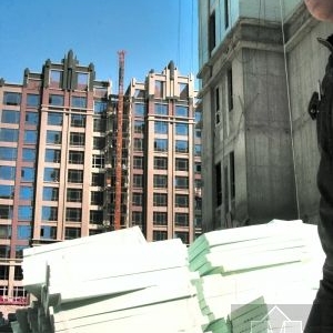

这栋楼正在进行外墙保温施工(蓝色部分已安装外墙保温材料)
 堆放在在建楼体旁的外墙保温材料

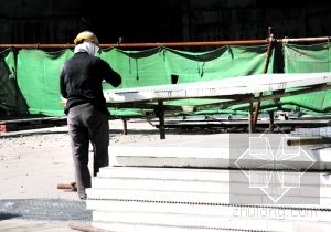

一位工人正在搬运保温板
这种保温材料能点着,不合格。

  当日9时许,记者随同检查人员首先来到了香格里工地二期工程,据工地施工人员介绍,这里在施工中使用的外墙保温材料为EPS聚苯板,防火等级为B2级别。目前在建的5栋楼中已经铺了3万多平方米,在接到上级通知后已经停止的外墙保温的施工作业。记者在施工现场取来几块聚苯板,一一用打火机炙烤,之后发现在火苗的高温下,这些聚苯板发生了炭化,逐渐萎缩变黑,但是在远离火苗后,炭化作用也同时停止了。
  随后,记者又来到了绿地中央广场三期工程建筑工地现场,这里在施工中使用的外墙保温材料为挤塑板,防火等级为B2,记者随后又找了几块一一点燃,发现有的发生了炭化作用,有的还能燃起火苗。该工地的一栋高层建筑当时正在进行外墙保温作业,整栋楼已经铺设了数百平方米,消防检查人员立即责令其停工拆除。
  在东方文苑一期工程记者看到,该工地大部分墙体外保温层基本完工,只有一栋楼还在施工,消防检查人员也责令其停工。
