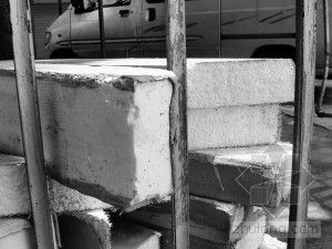

堆放着的材料(网友拍)
堆放着的材料
       近日,多名网友在网络论坛、微博发出疑问,称在多个外墙装修的施工现场,看到一种外表涂着水泥的泡沫,远看是水泥,近看才知道原来是泡沫。“泡沫冒充水泥用?”有网友发出上述疑问。记者注意到,网友先后提及,在布吉南面墩、广深高速竹子林段、福田梅林路等多地看到上述外涂水泥的材料。
  昨天下午,福田区委书记、人大常委会主任刘庆生对人大常委会委员以及市民反映的若干敏感问题做出回应,对于上梅林某项目穿衣戴帽工程装饰材料用“泡沫+水泥”的存疑,经过调查,该材料经过国家有关部门检验,全国多数地区早已经采用,由于在低处容易损坏,在以后的工程中不再采用这种材料。

       昨日下午,记者也在梅林苑看到上述材料。现场施工人员介绍,材料不是在现场加工的,都是直接运过来的,他们负责安装。“就是装在窗四周,围成一个框。”他表示,这是一种装饰材料,质量轻,安装方便,掉下来也不会砸伤人。他同时拿出一块断开的材料给记者看,记者看到,除了表面的水泥外,中间还有一层金属网。
  记者看到,梅林路旁多栋楼房窗户已用上述材料围起,远看很整齐,近看可见材料接合处水泥斑斑。不过,个别窗框做工较粗糙,因为旁边有钢条,材料在切割后,露出大块泡沫。
  “这个已经不是什么秘密了。”昨日下午,一建筑业内人士介绍,上述材料为聚苯板。如果用水泥做窗框,因为要打钢筋做骨架,工期较长,而上述材料安装很方便,已成外立面装修常用材料。

       此前就有网友也给出类似解释,称上述材料为“聚苯装饰线脚”,是一种聚苯外立面装饰材料,但比平常包装使用的泡沫密度要大,硬度要高,用专业建筑胶配合金属长钉固定在建筑外立面上,能模仿出石材和外墙砖的装饰效果,但又比石材和砖要轻。不过,对于网友关注的材料防火性问题,上述业内人士介绍,一般不是阻燃材料。但一些高档小区,会用上高强度阻燃型的聚苯板。
