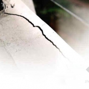

阳台上有一处明显裂痕

  利合物业工作人员在客厅的阳台推拉门拉了一下,说:“这个拉门的声音比较大,交楼之前还是要修一下。”在厨房外的内阳台,阳台护栏外侧有一块瓷砖开裂。一般情况下,住户并不会使用这个位置,不会造成损坏。工作人员表示,这些问题会联系原施工单位,由其进行维修或更换。
