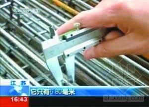

中央电视台报道“瘦身”钢筋的画面。

    记者在现场用尺子粗略测量一下后发现,钢筋从机器里出来后明显变细了很多。据工人介绍,现场有两种钢筋,一种直径8毫米,一种直径6.5毫米,经过机器加工后,会变成直径五六毫米。据工人介绍,100多米的钢筋经过拉伸后能长出近40米。
    质监人员确认违法
    初步掌握情况之后,记者向溧水县质监部门进行了举报。接报后,质监执法人员立即赶到现场进行检查。经过测量,原本应该是8毫米的钢筋,实地测量只有6.88毫米,而应该是6.5毫米的钢筋,也只有5.80毫米。专家表示,这些钢筋已经远远超出了国家允许的偏差范围。
    执法人员将已经做好的护栏破开水泥混凝土进行检查:一种6.5毫米的箍筋只有5.80毫米,本应该是8毫米的钢筋,也只有6.88毫米。执法人员确认,这些已经做好的护栏里也用上了瘦身钢筋。

    现场被拉伸的钢筋,是两种圆钢筋,第一种规格是8毫米,拉伸后成为6.9毫米,超过安全规定较多,一共拉伸了2.1吨;另外一种规格为6.5毫米,拉伸为5.9毫米,一共拉伸5.4吨。
    在现场,一共查获了钢筋笼290个,已浇注好的立柱672根,上槛(护栏上部)260根,下槛(护栏下部)150根,目前这些货物都已经被就地查扣。根据被扣产品的检测报告,所有被检产品都被拉长了,而且都远远低于国家标准,部分产品的断后伸长率不合格。
