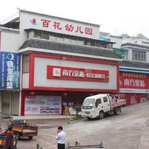

2011年6月5日,端午临近的湖南省桑植县阴雨连绵,把县城南门口大市场的“百花幼儿园”烘托得宁静而安详。可外地人谁也不知道,就在五个月前的这天凌晨,百花幼儿园的一场电火却无情地“吞噬”了三条鲜活的生命。时隔近五个月,那场火灾在幼儿园遗留下来的“痕迹”早已被洗刷干净;明净的门窗,五颜六色的动物图画被贴满了墙壁,眼前的一切似乎覆盖了火灾的惨景烙印在人们心中的阴影。
据记者了解,百花幼儿园地处县城南门口大市场的南方家俬城的三楼,属于典型的“空中”幼儿园,其建筑面积650㎡,有师生近260人。该园东边的主要建筑在三楼,西边是小孩户外的活动场所。这是孩子们的教学和食宿之地;唯一的通道通过幼儿园西边擅自加建的二层楼顶与地面平齐。

记者在百花幼儿园看到,石棉瓦盖顶,几张铁门层层紧锁,整个幼儿园呈U字形。除了西边有一处大门作为出口外,再没有出口,东边形如一个“空中”幼儿园。
