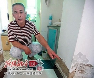

  5日上午,记者来到模范楼小区。居住在该小区38栋居民楼一单元的孙先生将记者带到家中,在孙先生的指引下记者看到,其家中从客厅至卫生间、厨房一线,据地面约30公分高的墙体上随处可见霉变产生的污点,多处墙体表层已经爆裂,未爆裂的墙体表面,被水阴湿的痕迹也十分明显。
  “我们原本住在棚户区,棚户区被拆后,这里作为安置房成了我们的新家。可就从去年年底搬到这里以后,就总觉着墙体特别的潮湿。”孙先生说,起初他并不在意,以为新房晾上半年就会好,“可直到现在,大半年过去了,墙体不仅没有干,反而加倍的向外渗水,让我们一家人都无所是从。”孙先生说,因为房屋渗水,他多次找到唐家庄社区,社区也曾派施工人员现场查看,但都找不到水源,问题也就始终没有解决。
  记者采访中发现,除孙先生家外,该栋居民楼内还有多户人家均有墙体渗水发霉的迹象。该栋楼2单元的居民陈女士告诉记者,她家的墙体外表看上去一片洁白,“但是墙角处不能用手碰,一碰就会掉下来一片白灰。”陈女士着,将手放在门厅的墙角处,轻轻一碰,一块巴掌大小的墙皮便掉了下来,露出里面松散的泥沙。
