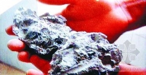

天花板上脱落的水泥块。
拿房第二天,天花板就掉了一块
    天花板上脱落的水泥块。
    南京市江宁区空港工业园启动开发建设后,当地村民被陆续安置到该工业园拆迁安置房永欣新寓,6月23日,拿到永欣新寓桂花苑168栋301室钥匙的居民王爱军却发现房屋质量存在严重问题,“天花板上大块大块的向下掉楼板水泥块,露出来的钢筋非常细,感觉一掰就能断。真不知道这样的房屋,给谁住能安心啊?”。

    事情发生在江宁区空港工业园内的永欣新寓小区。前不久,记者接到了位于永欣新寓桂花苑168栋301室业主王先生的投诉电话,“我6月22日才拿到房屋钥匙,没想到6月23日家里厨房的天花板上就掉下两大块混凝土和一些水泥,我抬头一看,五六厘米厚、长宽约15厘米的楼顶板都掉下来了,楼板内侧钢筋看得一清二楚,非常细,感觉一掰就能断。”
    记者在王先生家,仔细查看了令其一家坐立难安的“豆腐渣楼板”,发现除了已经脱落的厨房正中央上方的楼顶板外,卧室拐角、阳台等一些楼顶板也存在不少细密的裂纹。王先生告诉记者,他觉得楼顶板出现诸多裂纹,很可能与楼板内部的钢筋过细存在直接关联。王说,自己过去也曾做过建筑活,但是从来没见过建筑住宅楼用过这么细的钢筋。
    在王先生配合下,记者找来一把游标卡尺,初步测量了一下厨房顶部裸露出来的钢筋,结果发现横竖两个方向的钢筋直径都不到7毫米。据一位内行人士介绍,正常情况下,根据我国房屋建筑的相关规定,建筑钢筋直径至少也需要8-10毫米。

    记者随后采访了永欣新寓建设方的一位负责人空港工业园区复建办张主任。张主任告诉记者,301室王先生家之所以掉落混凝土块,那是因为王先生楼上户主装修房屋,对卫生间地面和厨房地面垂直外力敲击过重,方才形成了楼下王先生家天花板的混凝土掉落情况。对这样的解释,王先生表示难以接受,他认为,“这不是一般的粉层掉落,如果装修的震动能使混凝土都掉落了,那以后谁敢装修房子?”
    专业验房师丁渤告诉记者,装修引发的震动,肯定不至于使楼板混凝土剥落的,通过对混凝土的检查,该小区混凝土明显有红色杂质,不管这个杂质是碎砖还是砂,都将影响到它的强度,而强度不够则会造成诸多安全隐患。
