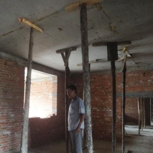

  在8名村民的指引下,记者走到西南角的一栋6层的在建居民楼下,还没上楼,就看到不少木棍顶着天花板,感到十分奇怪。村民吕先生解释:“他们怕楼塌了,就用木棍顶上了……”
  还未走到三楼,记者看到三楼的走廊东侧只剩下钢筋骨架。“现浇板塌了,我给你垫个木板,你再过来。”随后,记者沿着木板走进一套房子,客厅中间明显凹下去约三四厘米,在墙与地板交接处,有很多裂缝。一名村民拿起一根细细的钢筋在地上一划,楼层现浇板立刻出现一道沟。接着,他又在地板上跺了几下,记者明显感觉到楼板一阵阵颤动。因担心安全问题,记者不敢再让村民跺脚。“这哪是水泥地板,就是豆腐渣!这样的房子你敢住吗?”村民姜先生问记者。

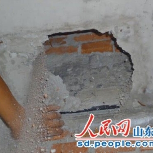

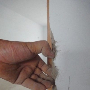

  更让人不可思议的是,村民拿起一根木棍随便在一个墙角敲击了几下,楼层现浇板立刻出现一个篮球大小的窟窿,没有发现钢筋。在一处已经用水泥浇筑的立柱墙上,村民用手一掰,墙体竟能被一块块掰掉。只见他用手一捻,“你看看这是水泥吗?里面掺的粉煤灰,咋会结实?盖这些楼,他们连监理都没有!”

  村民告诉记者,北侧的两栋基本已经完工,存在的问题和南侧的两栋楼类似。走进位于西北角的一栋楼内,村民用手一掰承重墙墙棱,泥块立马掉下来。
