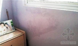

    在5栋2单元2001房,陈先生指着书房东面墙壁上一块脸盆大小的渗痕告诉记者,这就是上次大雨后留下的“纪念”。东亭村是2007年底拆迁的,原来说是两年还建,结果迟了一年半左右,他们在外面租房过渡了3年多。今年4月收房后,好不容易筹了上十万元进行了装修。上个月18日刚入住,就遇上大雨出现渗水,“你说心烦不心烦?!”
    在2单元601房,住户詹先生说,主卧、次卧和两个阳台的墙面都渗水,尽管自己在室内也做了防水处理,但仍然不放心,现在所有的装修基本上都搞完了,只是不敢铺地板,“待经过大雨检验不渗水后再装,否则亏不起!”
图为:一住户卧室窗台下方留下大片渗水痕迹
