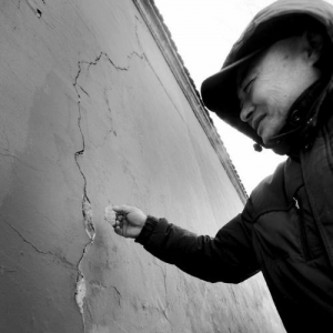

刘先生在中街的一家单位上班,故宫北外墙边的小路是他每天上下班的必经之路。以前天天看故宫的大红墙,印象中都是完好无损的,可近日一大早,突然发现墙上多了一条近2米长的裂缝,墙皮脱落,都能看见里面的水泥了!刘先生马上联想到了23日的地震。故宫外墙修缮后,应该是第一次遭遇地震,该不会是震出的裂缝吧?
沈阳故宫北墙外,看到在北墙的东半边有一道弯弯曲曲约2米长的裂缝,裂缝边缘的红色墙皮已有些脱落,露出灰白的墙体,裂缝最宽处足可以伸进一只手指。裂缝处有一层灰尘,用手抚摸并非像新裂口。
在整个四面外墙上都见到了大小不一的裂缝,有的是垂直裂开的,有的则是不规则裂开的。一位大爷凑上前来,这裂缝很久以前就有了,应该跟地震没啥关系吧!
回应:裂缝是设计时故意留的
随后,沈阳故宫博物院副院长解答了疑问。故宫部分外墙是几年前东移扩建的,是仿古建筑,墙体建筑不同于古代的砖体墙,主要是钢筋混凝土结构。根据现代建筑力学的原理,这么长的外墙需要留有伸缩缝,以免墙体因热胀冷缩造成拉伸伤,所以整个墙体共留出5道自上而下的伸缩缝。
虽然墙皮有些脱落,有些裂缝也比较深,但故宫墙体是有一定宽度和厚度的,且地基足有8米深,墙的牢固程度是可想而知的。5.1级的地震还不至于有那么大的能量,能使墙体出现损伤。不仅外墙没受地震影响,故宫内的其他文物古迹因其特有的古建筑防震结构,也没有受到任何损伤。
