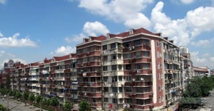

“平改坡”瓦片间有不少空隙,居民称可以“数星星”。

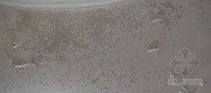

尹先生家天花板开满霉花。

    “平改坡”是指将多层住宅的“平屋顶”改建成“坡屋顶”,并对外立面进行整修,达到改善住宅性能和外观视觉效果,即通常说的给建筑物“穿新衣、戴新帽、换新颜”。2010年上海世博会召开之前,上海对多层旧住房进行了大面积综合整治,其中就包括“平改坡”。改造工程竣 工一年半,不少小区进入维修期。上海市民尹先生近日向本网反映,由于平改坡工程漏水,导致位于顶楼的家中屋顶渗水,小区物业和居委会表示“管不了”,那该找谁解决问题呢?
    上海世博会召开之前,上海对高层或多层旧住房进行了大面积的综合整治,内容包括“平改坡”工程,墙面翻新,小区沟路绿化整治和空调、 晾衣架、遮阳棚统一安装等。家住上海市虹口区丰镇路14弄5号顶层的居民尹先生也在当时享受了这一惠民工程,“这是造福于民的事情,对住6楼的居民更有利,既保温又隔热。”
    而“平改坡”之后,尹先生家屋顶开始漏水,且情况越来越严重。“我爬上屋顶一看才明白,坡面上盖的瓦是虚的,瓦和瓦之间有不少空隙,在坡面里 面看外面就像闪着好多颗星星。”尹先生向东方网记者叹道:“一下雨,雨水全部流下来,屋顶上正好修了许多格梁,就像一个小水池,水慢慢透过平顶往下渗,家里天花板开满霉花。”
