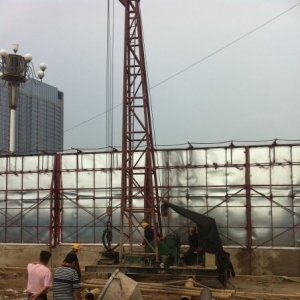

大型钻机进入现场
一米远处开挖基础
施工人员正在现场打桩

    今年8月4号,乐园的居民们发现,不少工程车辆突然开进茂业时代广场的空地,有施工人员还在距离他们大楼一米处的地方打桩。见此情景,居民们立即上前阻止。居民马海涛:“阻止的时候,当时和我们的居民发生了一点冲突。打110,110当时跟他说的很清楚,你现在没有施工许可证,在与居民没有达成协调的协议的时候不要施工。后来呢,110走后他们还照常施工。”

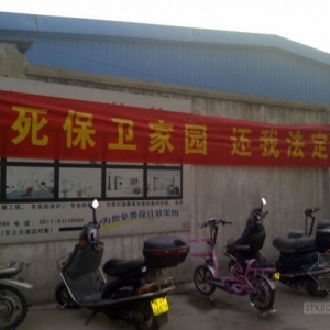

    无奈,93户居民当即召开业主大会,决定每户拿出500块钱,雇佣部分居民24小时轮流值班,防止施工人员继续挖桩。
    8月16号,在茂业时代广场的建设工地的大门上,记者看到了淮安市规划局下发的《规划设计方案批前公示》,公示时间从8月11号到8月22号。但在工地上,仍有不少施工人员在忙碌打桩。位于工地一侧的墙角边,一排插满钢筋的水泥桩已经完工。
