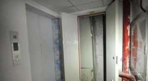

事发处小区6号楼
一楼电梯旁的是配电房,有关人员称是八楼的配电房电线着火
    30日上午10时许,福州乌山西路凤湖新城小区6号楼,因附近线路着火,电梯忽停,同时浓烟不断渗入电梯,三名准备选房的准业主被困在电梯里熏烤了十分钟左右,幸好被消防人员等救出,未酿成大事故。刚建的房子还没入住,几名准业主却惊出一身汗。

    现场施工方一林姓负责人说,电梯本身没有质量问题,只是因为6号楼8层配电房线路短路引发火苗而断电,而这根短路的电线是为电梯供电的,才导致电梯突然停下。该负责人出示的安全检验合格证显示,电梯维保单位为海科电梯工程(福建)有限公司,下次检验日期为2012年7月27日。
    不过,负责电梯维保的海科电梯工程公司维保人员则称,凤湖新城小区电梯突然停止运行,是因为电梯旁的配电房里有几根电线氧化起火,施工方工作人员发现后把电源总开关关掉,才导致电梯停止运行。烟雾是电线起火后往楼道上飘,才飘到电梯里的。类似的事故不会影响到电梯质量安全系数。
