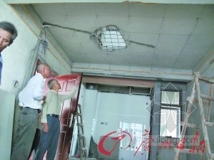

  昨日下午2时30分左右,南城三元里农民公寓C座702的张先生家中正在装修,因为想在天花板上钉钉子,但是总感觉钉不牢,换了几个地方,结果没想到敲了几下,天花板竟然敲出碗口大的窟窿,让他大吃一惊。“质量也太差了吧,钉钉子都能敲出个窟窿。”张先生感慨,天花水泥一捏就碎,房子感觉像“豆腐渣”。

  昨日,记者来到张先生所住的三元里农民公寓C座702房,进门后抬头就可以看到天花板上有个大窟窿。记者仔细查看了天花板上的窟窿,水泥已经全部脱离,只剩下一些网状钢丝,洞口在敲打后显得十分巨大,周围街坊都跑到张先生家指指点点,张先生家一时间很热闹。
  据张先生说,房子在2009年时收楼,一直闲置没有装修,现在他家正在进行装修,由于天花板要吊顶,因此要钉膨胀螺丝,没想到找了几个地方钉都感觉有松动,换了几个地方钉后,再次钉的时候,刚敲了几下锤子,没想到天花板上就敲出了碗口大的窟窿,让他大吃一惊。
  随后,张先生将问题反映到管理处,管理处找人勘察后,称可以修补,于是又找施工人员在天花板周围敲打了一圈,天花板上就出现了一个直径近一米的大洞。“这么大个洞,不知道几时可以补好。”张先生说,就算补好了,也给他留下心理阴影。

  张先生的朋友颜先生也是三元里社区的居民,他跑到张先生家从地上捡起几块天花上脱落的水泥块,随手掰了几下,水泥块就断了,掰出来的小块水泥用力捏一捏就碎了。他连称房屋质量真差,简直就是“豆腐渣”工程。

  昨日下午,记者就此事向楼盘物管处了解情况,一名陈姓负责人表示,张先生的房子确实是在敲钉子时敲出了窟窿,后来请人勘察,发现天花处有渗水痕迹,或许这是导致问题的原因。后来,管理处又找人在天花板周围敲打,因此留下大洞。
  他说,这是第一次发现有房子天花板出问题,已找专业人员看过,会在近期修复。但对于村民指房屋质量有问题,他表示要找开发商才能问明白。
