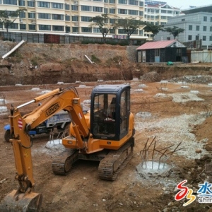

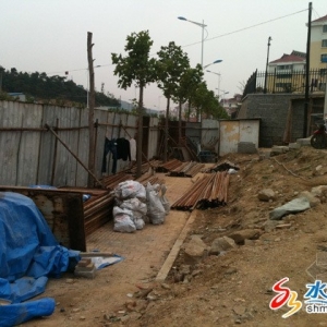

    昨天,记者在举报人的带领下,来到蓁山屯帝景苑小区11号、12号楼小区东侧。在富甲东路路边,一排蓝色、白色的施工围挡将居民们说的“绿地”挡得严严实实。
    透过围挡的缝隙往里看,里面哪里还有“绿地”的踪影?这俨然是一大片施工场地—场地西北侧分别建了两个施工管理用房,在场地中央,是一个深达三四米,近3000平米长方形坑基。坑基里,数十个已打好的桩基铁条裸露着。一辆黄色铲车和一辆蓝色三轮停在坑里,车上并没有人,工地上也没有工人施工,施工现场堆放有钢筋等各种建筑材料。
    记者沿着施工围挡转了一圈,在靠近路边的围挡上发现有个门,不过里面已经有东西别着。记者尝试拍了拍铁皮门,听到有动静,里面一名男子走了过来。男子说,自己是看门的,其他情况不太清楚。
    记者发现,举报人反映的11号、12楼的外墙离坑基确实非常近,坑壁的西山墙距小区楼体仅有2米,差不多就紧贴小区,支护桩几乎就打在居民的窗户外面。
