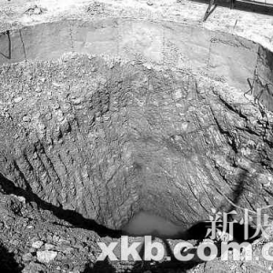

    东莞一污水处理厂配套截污主干网工程原计划下月底完工。为了能让污水处理厂的工程下月完工,工人崔晋波和钟家勇在加班的过程中最终命丧地底5米深处。
    昨日凌晨2时,两人的尸体从东莞市企石镇上洞村星光小学门前的工地挖了出来。7个小时前,该工地地底的污水管网施工突然发生塌方,两名被困工人当场死亡。据政府通报表示,经初步了解,事故系施工工人加班期间岩层断裂所致,企石镇安监部门正调查是否存在人为疏忽。

    据反映,事发于当天下午6时40分许,当时5人加班进行铺设管道的回填沙土工作,突然沟坑里面一边的断层(沙土)发生塌方,崔晋波、钟家勇被困。
    据初步了解,该段开挖管沟坑宽约1.8米、深约5米,土质从地面2米下为岩层,事故段由于部分岩层发生断裂,风化岩滑下,引致事故发生。
